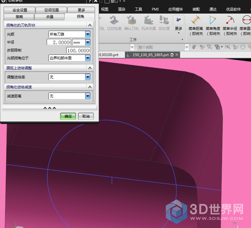

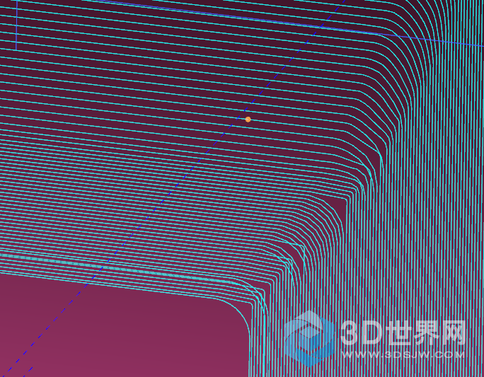

   1872拐角光顺没有改进。

 楼主| 发表于 2019-7-14 09:10:14 | 只看该作者
有知道怎么改进的老铁吗?

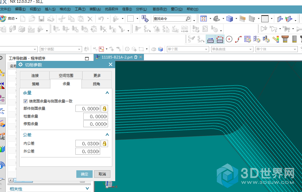

发表于 2019-7-14 10:01:37 | 只看该作者
公差太大,内外公差相差太多了

 楼主| 发表于 2019-7-14 10:03:14 | 只看该作者
ugxyh 发表于 2019-7-14 10:01
公差太大,内外公差相差太多了
怎么设置都一样。

发表于 2019-7-14 11:10:01 | 只看该作者
kgdwxfmqj520* 发表于 2019-7-14 10:48
你是怎么做的?能分享一下吗?
就是正常的啊,你的公差设定问题,公差太大就是会这样的
