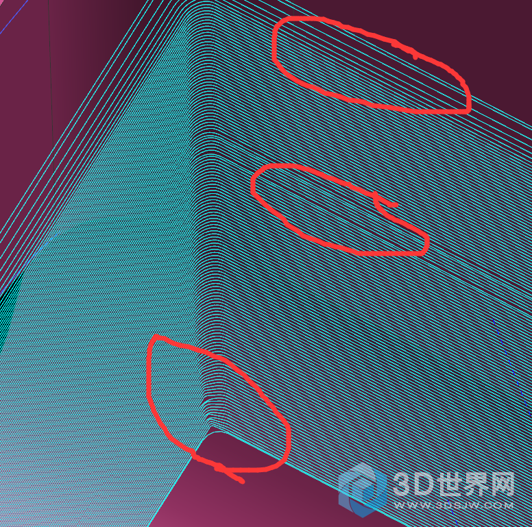

[求助] 1872拐角光顺根其它版本一样不能用。

发表于 2019-7-16 15:20:10 | 只看该作者
kgdwxfmqj520* 发表于 2019-7-14 09:10
有知道怎么改进的老铁吗?
拐角光顺是可以用的。

 楼主| 发表于 2019-7-16 18:24:11 | 只看该作者
菜的扣脚a 发表于 2019-7-16 15:20
拐角光顺是可以用的。
你是怎么设置的?

发表于 2019-7-16 20:47:33 来自手机 | 只看该作者
kgdwxfmqj520* 发表于 2019-7-16 18:24
你是怎么设置的?
我看了你的刀路,不设拐角光顺刀路优化下就行。不知道为什么你非要设拐角光顺。你用那么大刀不怕拐角铣不到数吗?如果非要设拐角光顺那就设置数质小点就好了。

 楼主| 发表于 2019-7-17 07:45:35 | 只看该作者
菜的扣脚a 发表于 2019-7-16 20:47
我看了你的刀路,不设拐角光顺刀路优化下就行。不知道为什么你非要设拐角光顺。你用那么大刀不怕拐角铣不 ...
拐角光顺可以减少刀具冲击,刀具更耐用,而且做出来的表面质量要好一点。

发表于 2019-7-17 08:17:01 | 只看该作者
kgdwxfmqj520* 发表于 2019-7-17 07:47
这个东西一直困扰了我好好年,以前一直用UG建模,然后用MC出程序。
开粗才用到拐角光顺。精光一般不用。

 楼主| 发表于 2019-7-17 08:19:00 | 只看该作者
菜的扣脚a 发表于 2019-7-17 08:17
开粗才用到拐角光顺。精光一般不用。
我们不用开粗,一刀螺旋下去就可以了。
