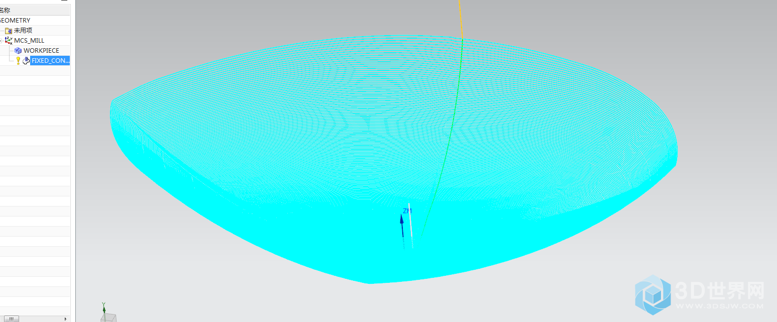

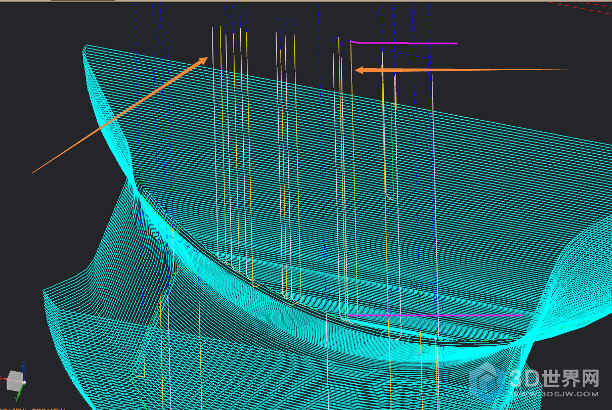

小弟刚接触UG编程  对下刀高度很疑惑,各种参数都设置了 还是不堪入目,大神指点一下 怎么把下刀线的高度,设置成相对高度 而不是绝对 做深腔的东西,这样的刀路可以说是辣鸡中的辣鸡,相信西门子不可能就这点实力 MC  PM都能做到很好

没办法,固定轮廓铣锣曲面还真只能这样子

替代为光顺连接

改变连接方式呢? 试过没

试过,不理想

,我是说下刀线不能设置相对,并不是说策略

是要好一些  但是相对下刀点 还是不能设置成相对,只能在设置的绝对点上
