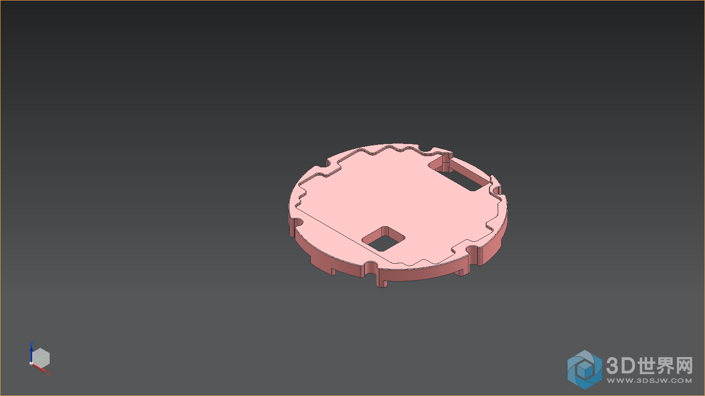

求批量薄铝件加工工艺,如若合理能干必有重谢

零件尺寸?具体材质?有哪些设备?批量有多大?

直径40,厚度3.7,材质6061-t,批量很大,哈斯带桥板4轴,求大神赐教
小弟有初步方案,没有更好的就只能这么做了,3D传不上去

上真空吸盘

谢了,光面会用,加工不行

这个不用4轴吧,直径40太小,吸盘不好吸,这个平板夹具,一排做正面一排做反面。
