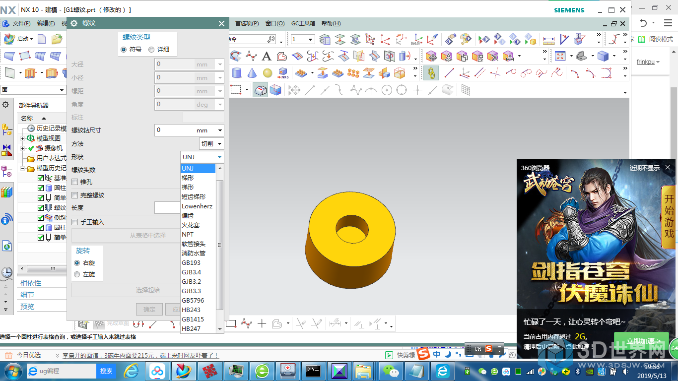

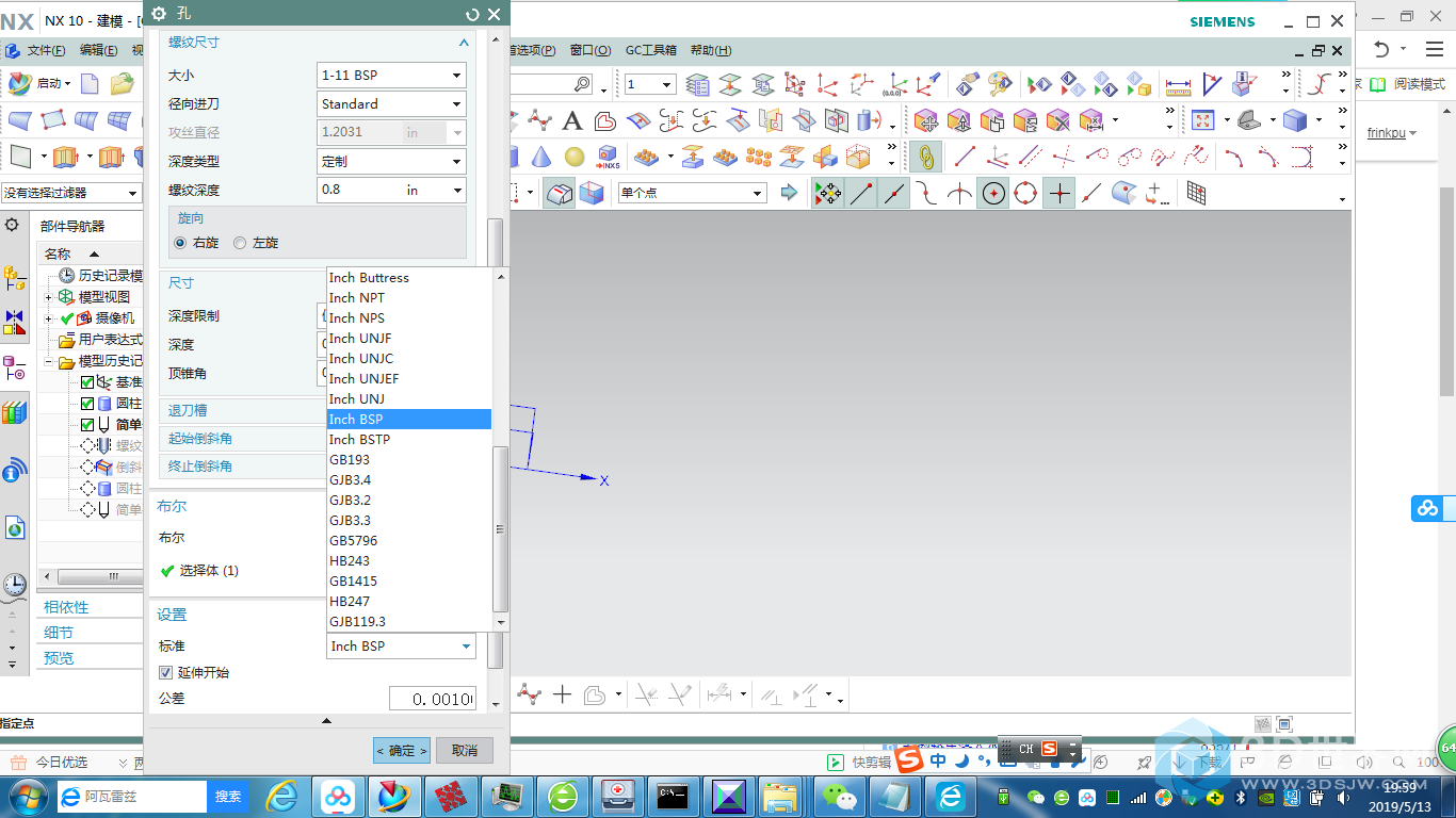

   想在UG设计特征插入G1螺纹符号,然后编一个程序铣螺纹,以前公制螺纹我都是这么加工的,不编过英制螺纹的程序,有点头大,用插入孔特征,插入螺纹孔找到G1螺纹标准为BSP ,但编程的时候不理想,G1螺纹孔上面有一个40的台阶孔,选螺纹特征的时候怎么也选不上底下的螺纹孔,说以我想在设计特征插入螺纹符号去编程,但没找到BSP这个标准,请各位大侠赐教
