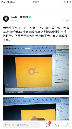

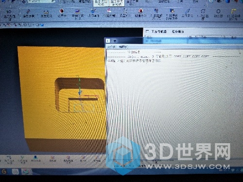

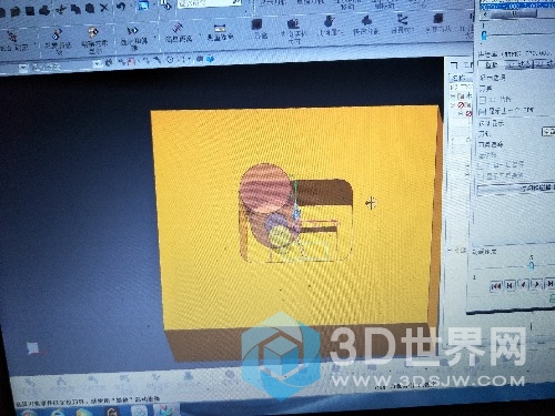

刀柄100%不会和工件碰撞,但是还会出现 刀路已经移除。但型腔铣和等高不会,就平面铣会

发表于 2019-4-22 11:17:03 | 只看该作者
进刀选项最小设0

 楼主| 发表于 2019-4-22 22:02:12 来自手机 | 只看该作者
゛◇╮1.唯她命 发表于 2019-4-22 11:17
进刀选项最小设0
没啥用,到是刀具延展改为0就行了,但是有些地方又加工不到了。真蛋疼
