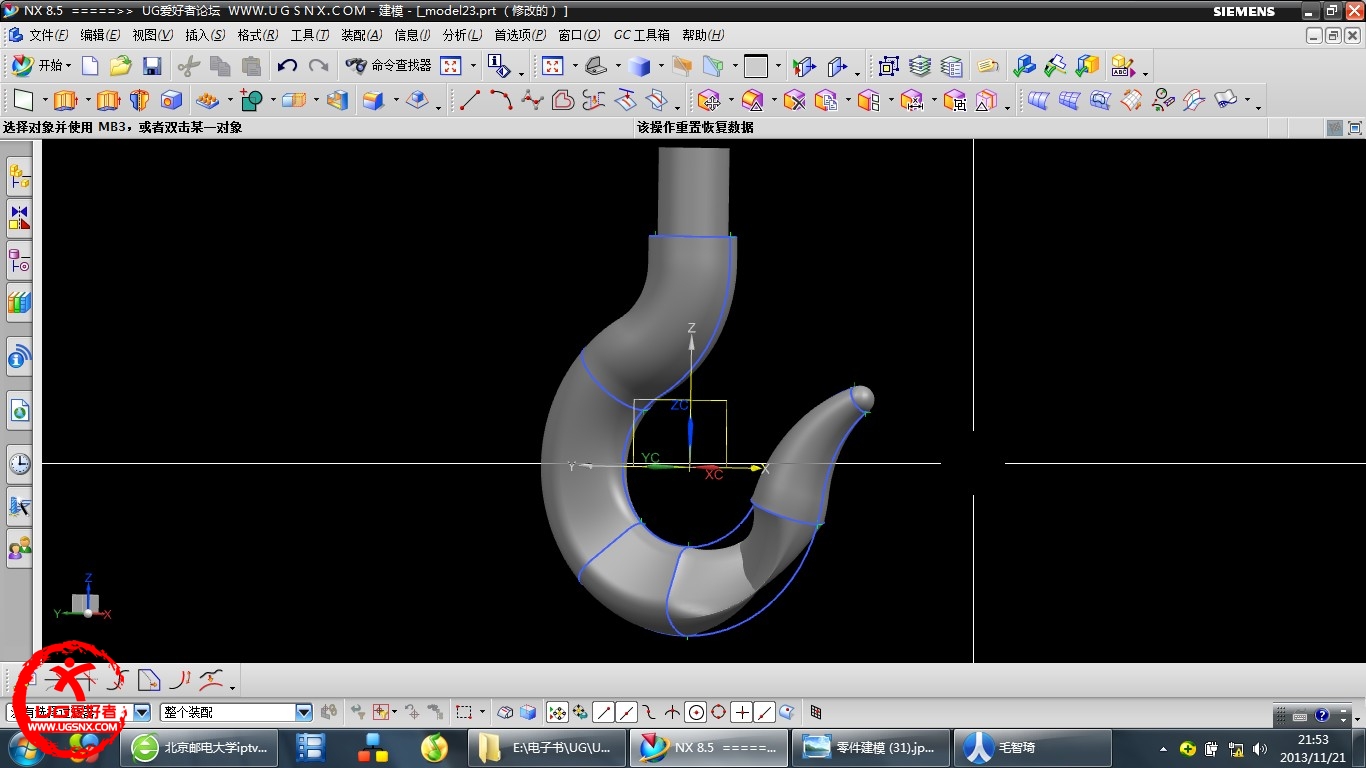

刚开始整体扫掠的时候中间也是那样,后来尝试一段一段扫掠,解决的两段出现的问题,现在最后一段怎么修改都没办法弄好,求高手解答

我遇到这个问题的时候是把它解剖开扫掠然后缝合,好像出现这个问题是因为起点不在一条基准轴导致的吧?上次看那个台湾视频的时候里面也有提过一句,说一些无法控制起点的图形就解剖开再扫掠。希望能共同进步,坐等大神

用网格曲面做

用网格做面,在缝合
