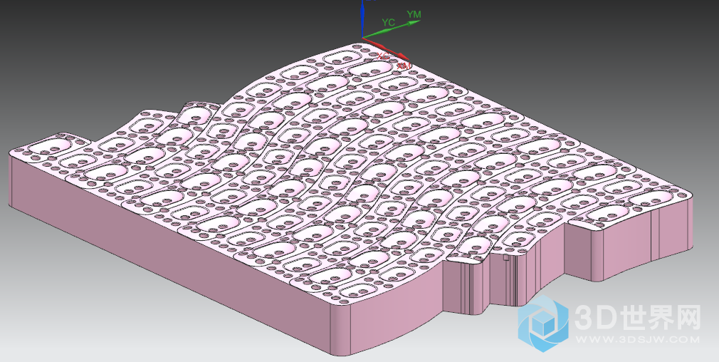

大神们,此类直径6MM圆孔跟圆孔一圈的R0.5圆角怎么编程
Rank: 3Rank: 3
83
593
 楼主| 发表于 2019-3-10 12:57:57 | 只看该作者
帮忙指点下,用什么方法加工一圈的R0.5角跟6个毫米的圆孔

孔直接合金钻打,圆角跟客户沟通下 能不能换成C角,能换成C角就直接倒角刀跑吧,如果一定要R角的话就去定做一把内R的刀具,一般都可以改成C角的
编程就打孔指令 框选就行了,最好的固定的几个孔,出程序然后变换
倒角的话固定轮廓铣中点线驱动(有内R刀),或者曲面驱动(球刀慢慢跑吧),

热处理60度材料

热处理60度要先开粗,然后孔用合金钻,R0.6的用球刀爬
