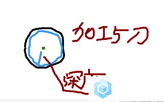

刀补加0.6以内好着,吃五刀。加到0.7以上刚开始两刀进刀点好着。到第三刀了进刀点就跑到图二那去了。四五刀进刀点又好着。求大神解惑

发表于 2019-3-9 11:26:19 | 只看该作者
程序传上来呀这怎么看

 楼主| 发表于 2019-3-9 13:46:06 | 只看该作者
nage1002 发表于 2019-3-9 11:26
程序传上来呀这怎么看
程序没发现问题。刀补不加过-0.6就没事。加-0.7的刀补就出现踩刀了

发表于 2019-3-9 14:15:01 | 只看该作者
你这个的问题出在:有刀补的时候出现了Z,意思是有G41的那行不能带Z

发表于 2019-3-9 15:24:18 | 只看该作者
G41 怎么会和 Z 在一行

 楼主| 发表于 2019-3-9 16:22:15 | 只看该作者
nage1002 发表于 2019-3-9 15:24
G41 怎么会和 Z 在一行
以前都是这样加的。刚试了下好了谢谢

 楼主| 发表于 2019-3-10 10:12:19 | 只看该作者
G41 怎么会和 Z 在一行
好像还是不对劲。刀补一加多久出现那个问题。帮忙在找找原因

发表于 2019-3-10 11:53:11 | 只看该作者
你还是吧图纸发一下吧
