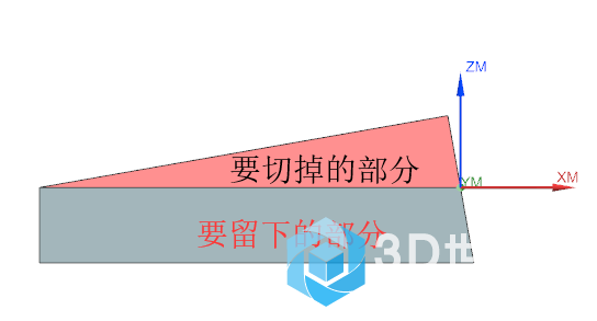

大家可以相互讨论下,琢磨出这种递增刀路
毛坯模样,上端尖叫为去除部分
毛坯模样,上端尖叫为去除部分

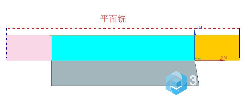

平面铣费时费力
平面铣费时费力

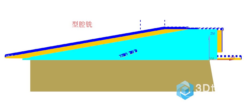

型腔铣同样费时间
型腔铣同样费时间
有没有这种递增类似的刀路?
有没有这种递增类似的刀路?

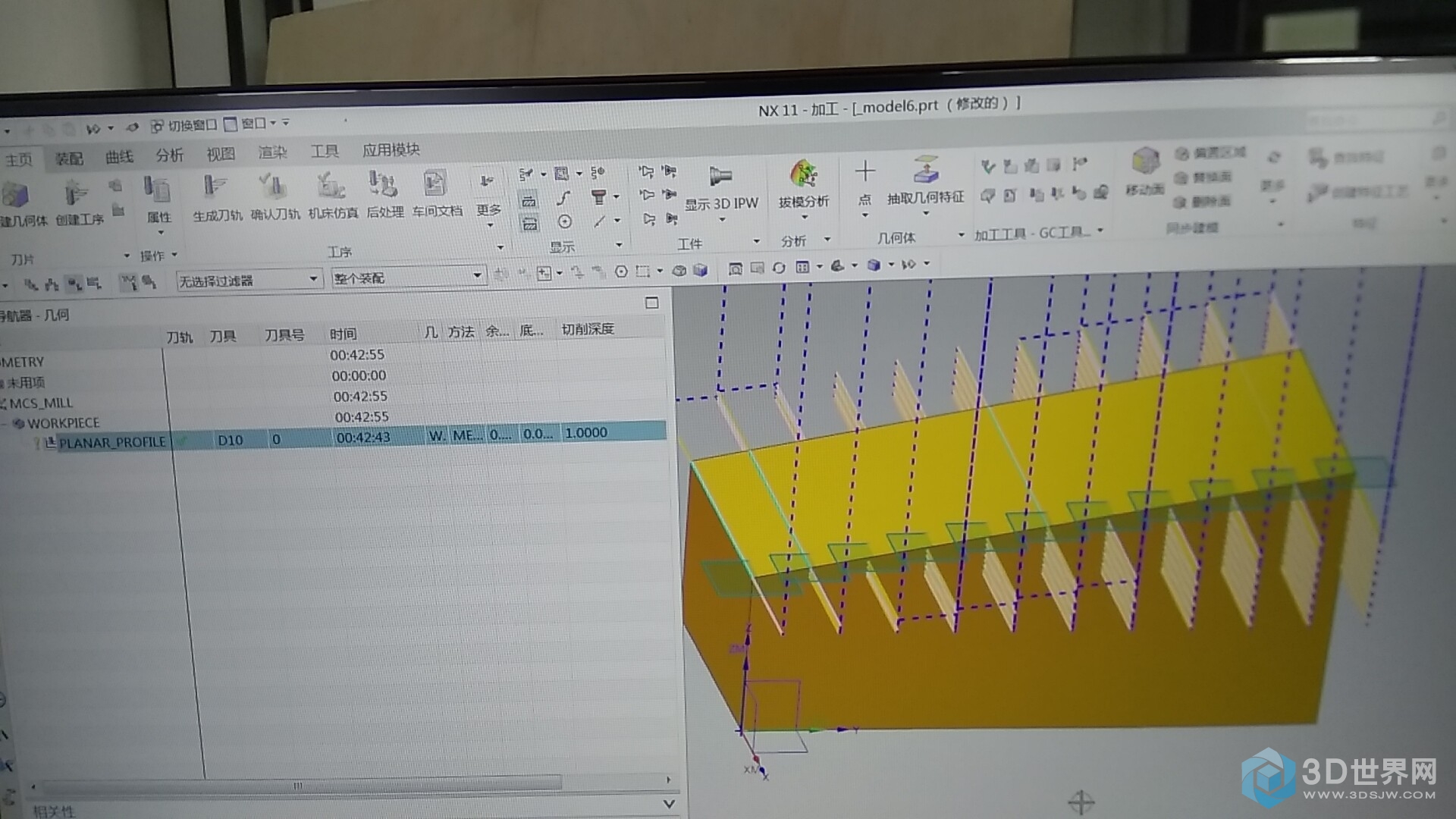

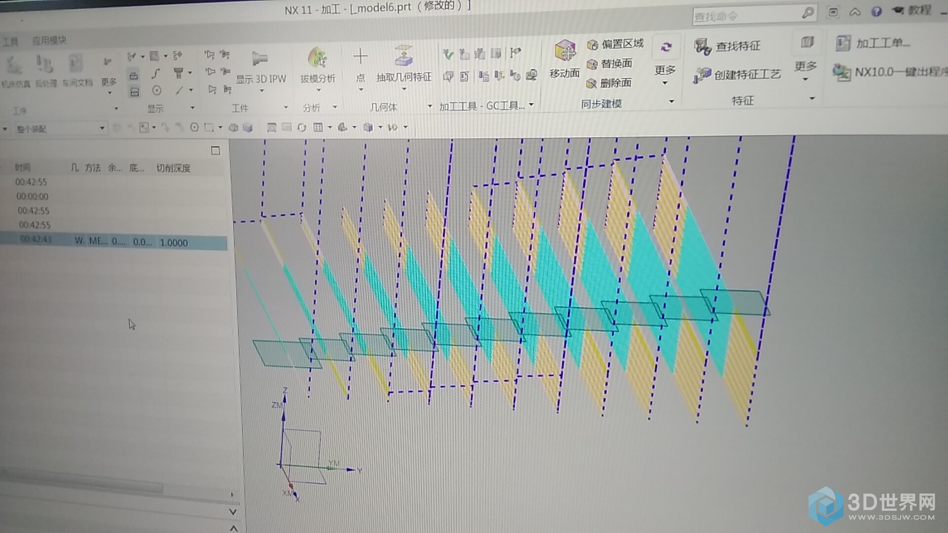

 楼主| 发表于 2019-2-26 12:36:25 | 只看该作者
第四个图片是我想象的刀路,暂时说它是递增刀路吧。还没琢磨出来,。往复的步距,盘刀像飞平面一样,最顶尖走一刀,第二层2刀,第三层3刀。。。。

 楼主| 发表于 2019-2-26 14:02:02 | 只看该作者
不不,红色的部分整个切掉。

10#
发表于 2019-2-26 15:23:43 | 只看该作者
我的方法可能笨了点,但是知道刀具半径和每个阶层的高度就能出这样的道路了。。。。
