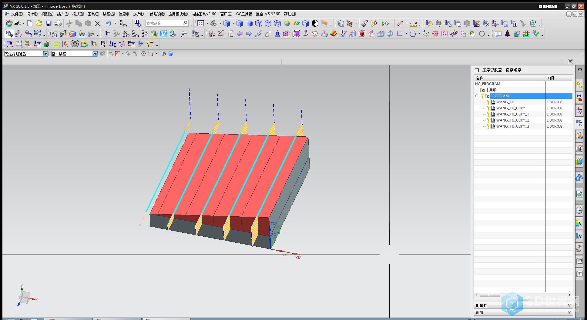

发表于 2019-2-26 19:05:36 | 只看该作者
可以用平面铣 把长度等分 然后用变换命令平移复制 再把曲线高度 重定义就可以了

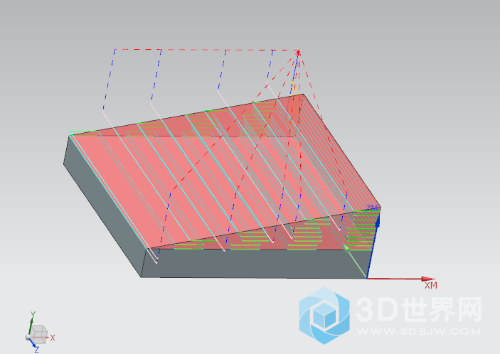

发表于 2019-2-26 19:26:16 | 只看该作者
要的是这样的刀路吗?   上边 少下面随毛坯变多

 楼主| 发表于 2019-2-28 14:28:34 | 只看该作者
666,果然有大神已经琢磨出来。请问这是怎么样的神操作吗

14#
发表于 2019-3-1 18:24:59 | 只看该作者
这个不是什么神操作  很常用的刀路
要学会思考 首先确定这种刀路 用3D加工最简单 确定切削毛坯就可以控制这类刀路的走向
就是3D型腔铣  加工方式用了往复而已
