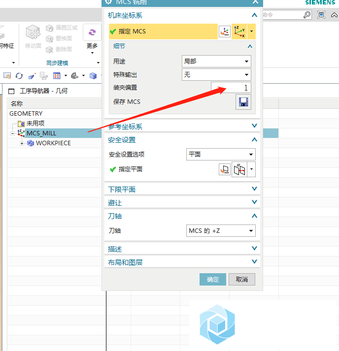

请问这个装夹偏置的默认值从哪里能够修改?我想改为0
谢谢

可以自制模板,改好参数,或者直接修改原模板

你好,怎样修改原模板?

原模板一般不建议修改。一般UG模板文件目录:C:\Program Files\Siemens\NX 12.0\MACH\resource\template_part\metric\mill_planar.prt。直接修改夹具偏置即可。修改前先备份
