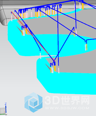

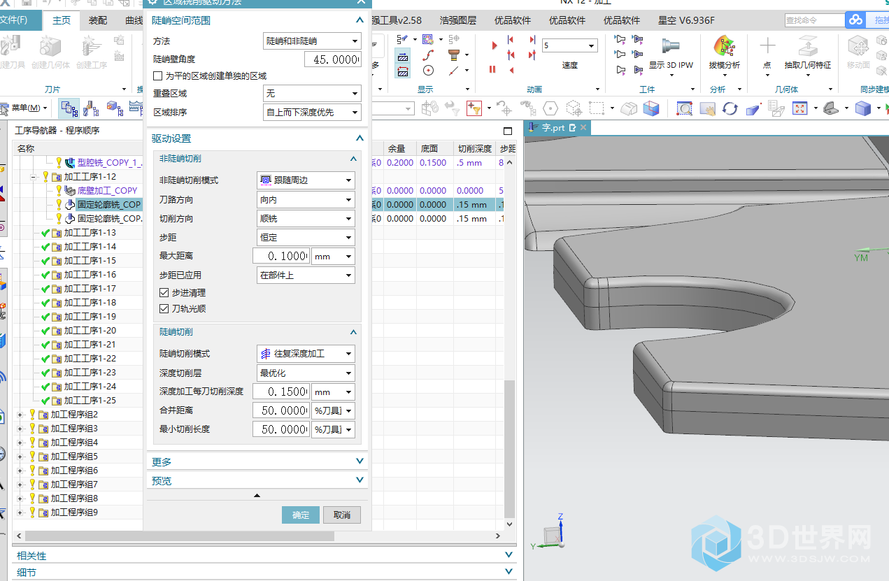

固定轮廓铣 中间有夹层刀路 咋回事  怎么设都不行

发表于 2018-12-8 16:17:27 | 只看该作者
延伸0.1左右的刀路试试

 楼主| 发表于 2018-12-8 16:25:10 | 只看该作者
lvqiang* 发表于 2018-12-8 16:17
延伸0.1左右的刀路试试
大神  延伸 0.1 好了 这是为啥啊  角这块还有点 延伸可以大一点吗 会影响活的精度吗
