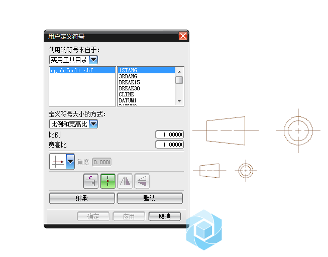

发表于 2018-11-26 22:31:45 | 只看该作者 |只看大图 回帖奖励 |倒序浏览 |阅读模式
这个用属性设置的视角符号怎么调整大小。

发表于 2018-11-27 08:38:29 | 只看该作者
  文件-实用工具-符号字体(点击确定)-修改部件中的线型参数-输入投影角名:1STANG
在出来的对话框中可以指定长宽高或者调整比例。

发表于 2018-11-27 08:40:24 | 只看该作者
文字难以理解的话可以参照这个系列里面的,https://v.youku.com/v_show/id_XMzkyNDY1NjM2MA==
里面讲解了各个项目的填写,包括你要的投影角,以及装配重量、图纸页、线型、背景、明细表等配置。

发表于 2018-11-27 09:39:51 | 只看该作者
这个样子的吧,可以改的

发表于 2018-11-27 13:10:54 | 只看该作者
这个用户符号是固定不变的,不能随图纸的设置改变啊.
