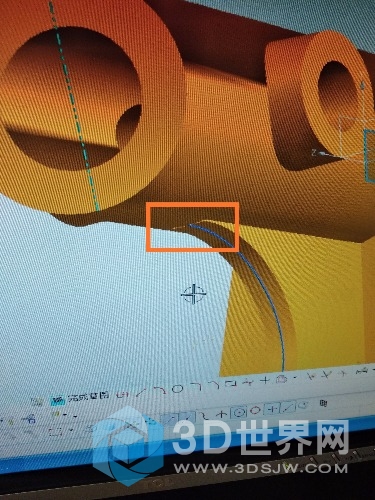

中间的筋怎么画,谢谢!

怎么画与圆柱相切的地方都有个小边

我画完是这样的,求解?

发表于 2018-9-4 14:22:30 | 只看该作者
画完用替换面就比较后点

发表于 2018-9-4 15:13:57 | 只看该作者
替换面就好了

qubingliangan 发表于 2018-9-4 13:03
我画完是这样的,求解?
这里得用倒圆角 而不是拆分体 拆分肯定就是这种效果啊

发表于 2018-9-5 11:14:52 | 只看该作者
圆柱面与任意平面相切都会产生对称的两个小的平面,不必介意。要想相交的位置平滑顺畅可以用倒R角、或是小于外径30的位置相切

这种辅助加强筋我一般是画到圆柱里面去,这样圆角也能好做些
