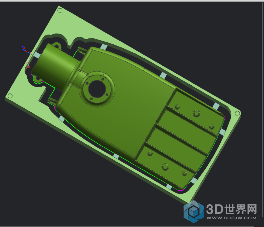

最近老有这样的产品,太麻烦了,不会搞,求高手主要是翻过来后怎么装,想了好多办法都不理想

做的时候把胚料单边放大10到15MM左右,要根过产品大小来定,然后周边留几条根条,后面再切断

发表于 2018-7-7 11:36:03 | 只看该作者
跟这个差不多

為什麼!不開鑄模!

发表于 2018-7-7 11:46:30 | 只看该作者
这些是打样的,打好样再开模

发表于 2018-7-7 15:02:13 | 只看该作者
红色面是平行的嘛,是的话就好做了,不是的话可以用虎钳加工第二面先铣一个外形仿行用第一面加工的外形进行实配,两面相接适合用做打样。不知道对你有没有帮助

 楼主| 发表于 2018-7-7 15:27:54 | 只看该作者
谢谢你的解答,这方法不可行,现在是量产,一个月3000+的量,切边太麻烦了

 楼主| 发表于 2018-7-7 15:29:47 | 只看该作者
nan6412 发表于 2018-7-7 11:37
為什麼!不開鑄模!
客户说材料不过关,有气孔,必须要7075
