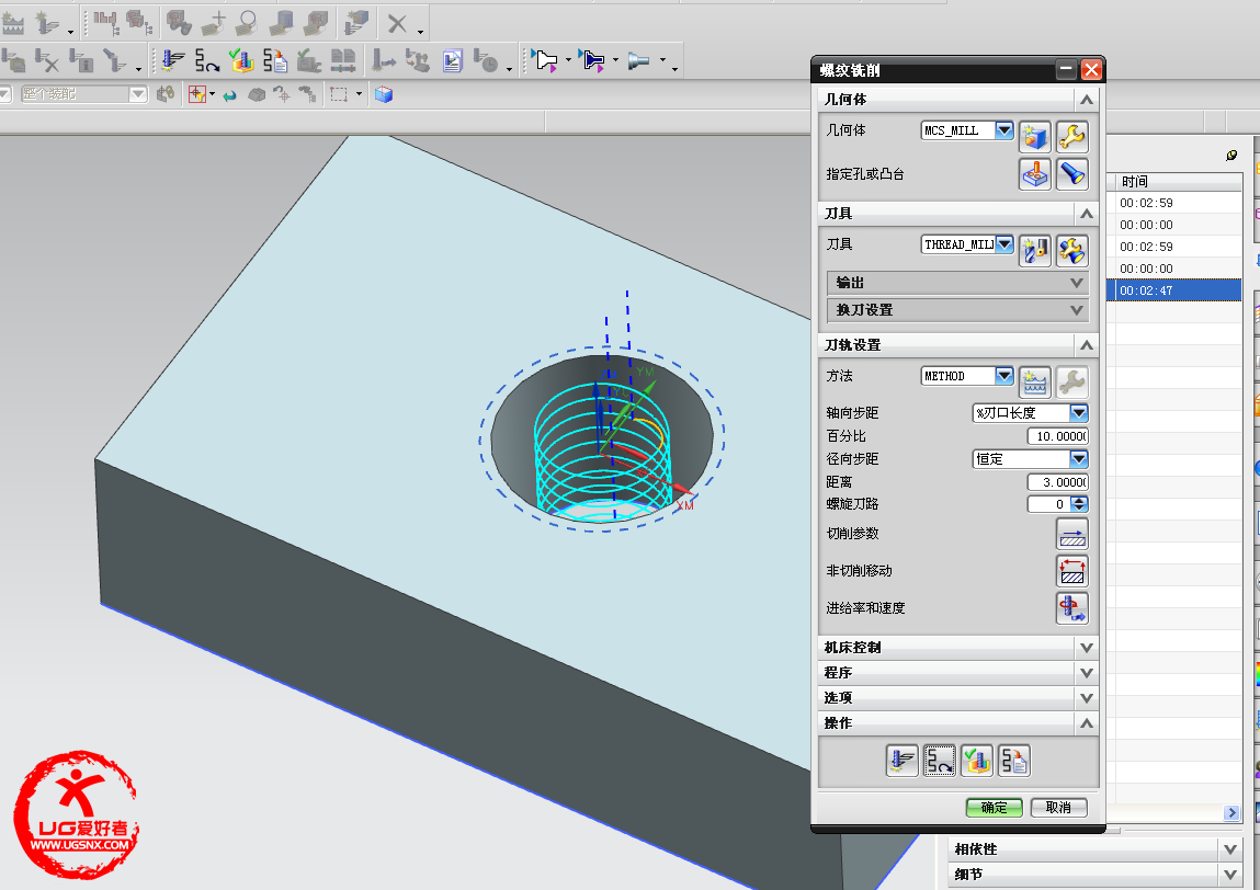

纠结多日,7.5铣螺纹终于有结果了!大伙指点指点,只为提高!

曾用NX7.0做铣螺纹的刀路,在安装目录里的螺纹表里存在的螺纹规格才能做(如果有一定基础的可以修改螺纹表),后来用上了8.0,任意规格的螺纹铣都能做了,包括非标的。

应该用多刀,你一刀到底是理论啊

应该用多刀,你一刀到底是理论啊
楼上正解!我没做太多设置,只为出刀路。多刀路你试试传上来交流交流啊。

这是直接选的库里的吗?
