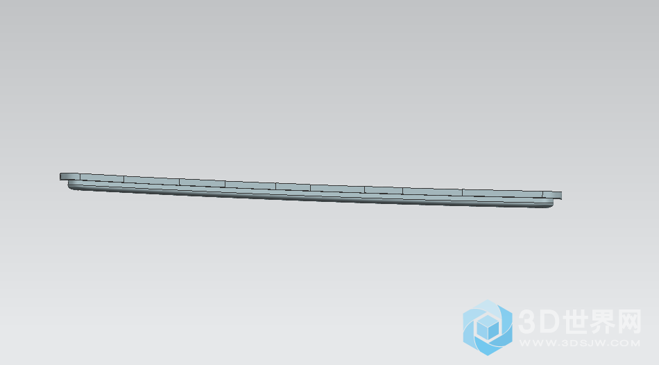

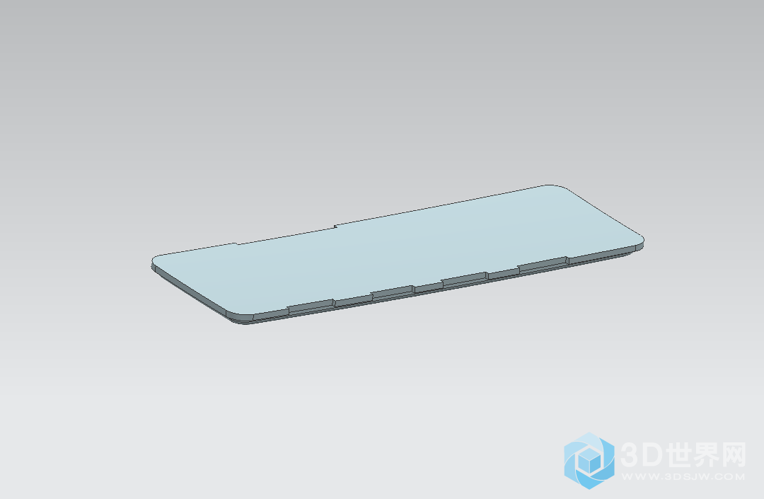

求助 怎么把这个产品摆正

移动对象,坐标系到坐标系

wcs定向 找一个平面 再在旁边复制一个出来就可以了

在实体边上的一个点建 X 轴的水平线,然后根据3点旋转,同理转Y轴Z轴
