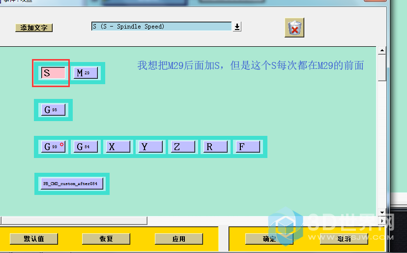

我想在在后处理里面,,,,M29后面加S

发表于 2021-6-12 21:53:30 | 只看该作者
MOM_force once M29SS F Q_cutcom

 楼主| 发表于 2018-5-2 19:09:40 | 只看该作者
求告诉我,,每次都挪不过去

发表于 2018-5-2 19:39:01 | 只看该作者
代码排序,或者重建一段命令M29 S

 楼主| 发表于 2018-5-3 16:32:51 | 只看该作者
暮雪* 发表于 2018-5-2 19:39
代码排序,或者重建一段命令M29 S
加是加进去了,但是后处理出来的程序,后面不会有S

我也是这个问题,而且第二把丝攻攻牙时就缺M29 S

表达式,全部自己添加,M29  S   不要直接调用系统的,抄用系统表达式另行添加上去,建议选模态,不然每行功牙坐标里面都有m29 。然后顺序按自己加入的排序设置

自己在用,有时候也会少个S 但是不影响使用

发表于 2019-6-27 17:26:19 | 只看该作者
智慧终於好奇。 发表于 2018-8-29 13:44
表达式,全部自己添加,M29  S   不要直接调用系统的,抄用系统表达式另行添加上去,建议选模态,不然每行 ...
排序怎么排呀
