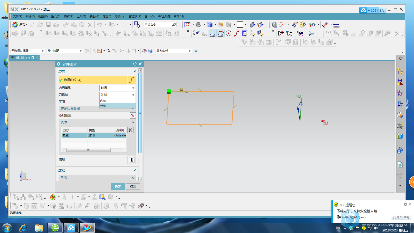

ug12,2d加工指定部件边界时,选择曲线,刀具侧只有内侧和外侧,没有中间

发表于 2020-7-12 22:47:05 | 只看该作者
在同页面最底下,成员-刀具位置

发表于 2018-2-24 08:13:06 | 只看该作者
在同页面的下面,我也是找了很久才找到

发表于 2018-2-24 13:16:28 | 只看该作者
那是指加工內部或外部吧!

发表于 2018-2-24 13:17:17 | 只看该作者
中間和相切是指加工到邊界的位置,11版好像就有改了

 楼主| 发表于 2018-2-24 21:43:11 | 只看该作者
FOX123FOX 发表于 2018-2-24 08:13
在同页面的下面,我也是找了很久才找到
朋友,能发个图片吗,我找不到

 楼主| 发表于 2018-2-24 22:03:17 | 只看该作者
材料侧也没有

发表于 2018-2-28 23:09:32 | 只看该作者
改成刀具側,和原來需求相反!

发表于 2018-12-21 14:16:12 | 只看该作者
对12.0的2D界面还没习惯过来!!

发表于 2018-12-21 15:12:47 | 只看该作者
在“成员” “列表”里面
