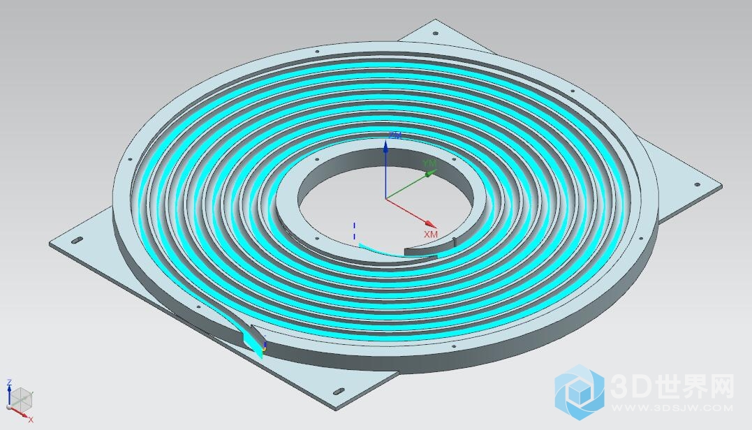

怎么加工快呢?

发表于 2018-1-4 15:54:38 | 只看该作者
流线往复比较快!

发表于 2018-1-4 16:56:42 | 只看该作者
兄弟,你好!希望罗工的回答能帮到你:用2D走混合即可,没有大费周章去流线和面驱动。

发表于 2018-1-4 17:01:42 | 只看该作者
罗工说得有道理,抽一个U槽中心线就可以开干了

 楼主| 发表于 2018-1-4 21:57:55 | 只看该作者
开粗 没问题   光刀呢?    有非标的刀才哦

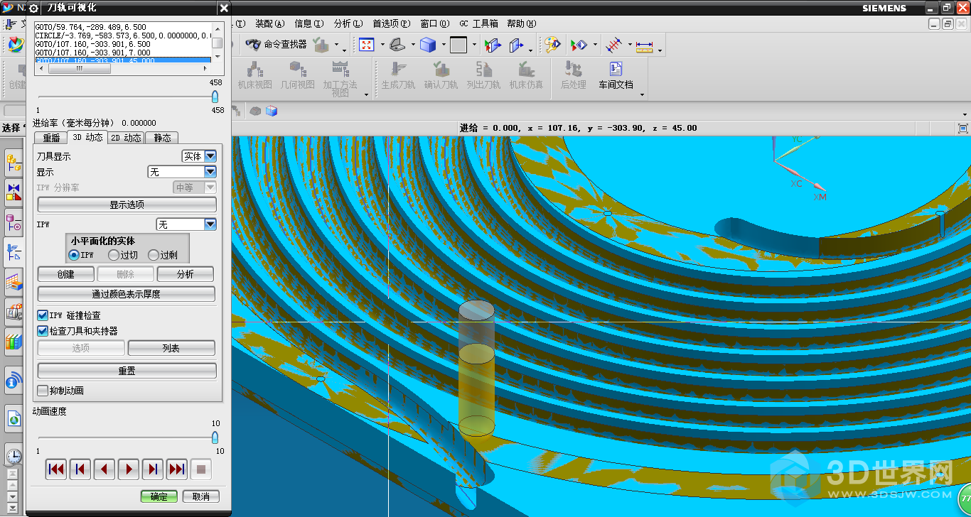

发表于 2018-1-4 22:51:25 | 只看该作者
R8.5的球刀    2D混合走线的方式      模拟出来怎么过切的一塌糊涂    什么鬼8.5版本 刀路档
