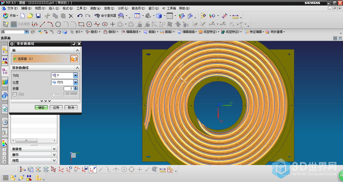

[已回复] UG编程 像图中的U曲面 你面用什么方法加工呢?

 楼主| 发表于 2018-1-4 22:57:03 | 只看该作者
924443778 发表于 2018-1-4 22:51
R8.5的球刀    2D混合走线的方式      模拟出来怎么过切的一塌糊涂    什么鬼8.5版本 刀路档
其实面有一点扭的

发表于 2018-1-4 23:03:28 | 只看该作者
然后呢     三轴加工不了?

发表于 2018-1-5 00:18:59 | 只看该作者
请问 怎么快速的 抽取 槽子的中心线啊  谢谢

发表于 2018-1-6 00:18:06 | 只看该作者
等参数曲线
