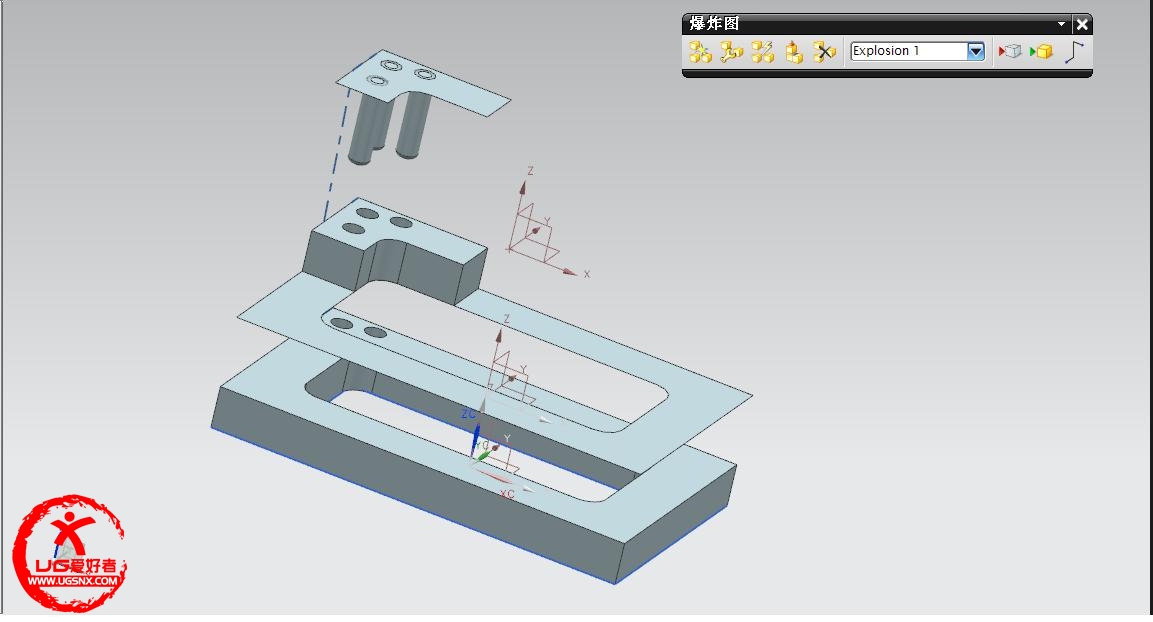

ug爆炸图移动时,wave链接的平面跟着移动了怎么解决啊

在被连接体里把  设为与位置无关勾上

使用引用集,
