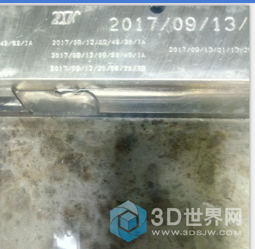

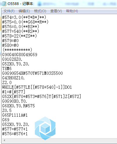

   批量生产刻机台流水号。精确到时分秒。。。可追溯时间段的不良品。。。

不懂宏程序能用不

楼主应该上传完整的程序供大家学下一下,做产品经常会需要刻字码!!
