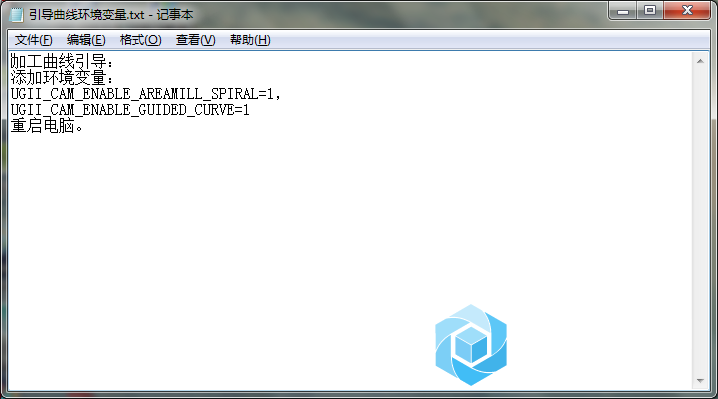

螺旋的出来了,可是曲线引导就不行

发表于 2017-11-20 23:41:45 | 只看该作者
淡淡的喜欢, 发表于 2017-11-20 23:39
螺旋的出来了,可是曲线引导就不行
曲线引导就不行?你截个图看看

 楼主| 发表于 2017-11-20 23:42:00 | 只看该作者
螺旋变量是放在系统变量里,曲线引导是放在环境变量里
