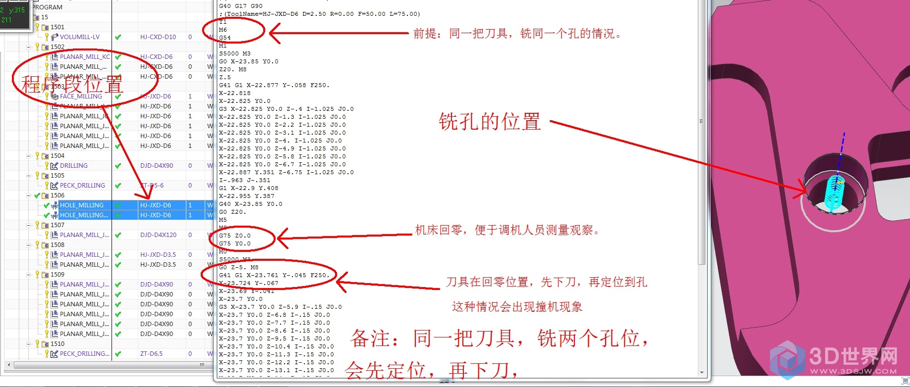

哪位大神帮忙看下,谢谢

怎么修改后处理,才能先定位,再下刀,以保证机床安全
