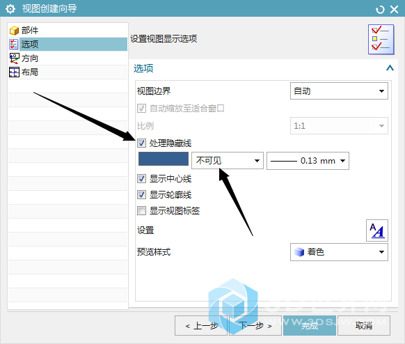

NX10.0三维导出DWG时,如何导出消隐图(看不到的线不显示)。求助

按照图片修改一下就行了
