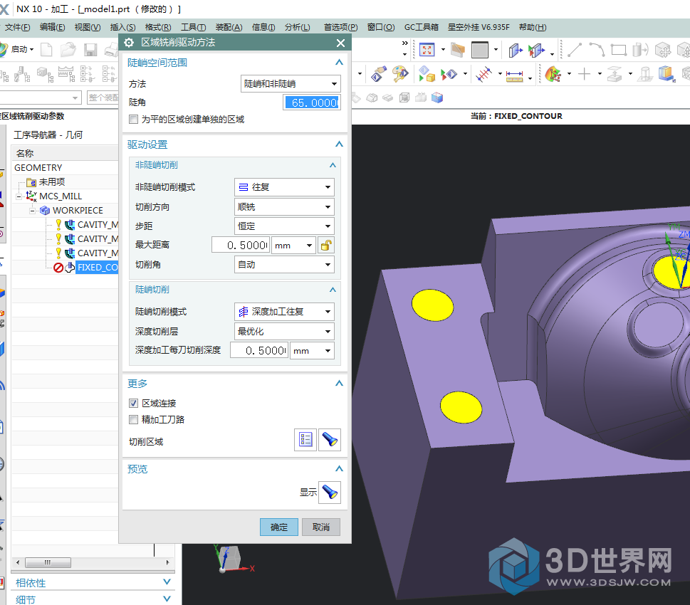

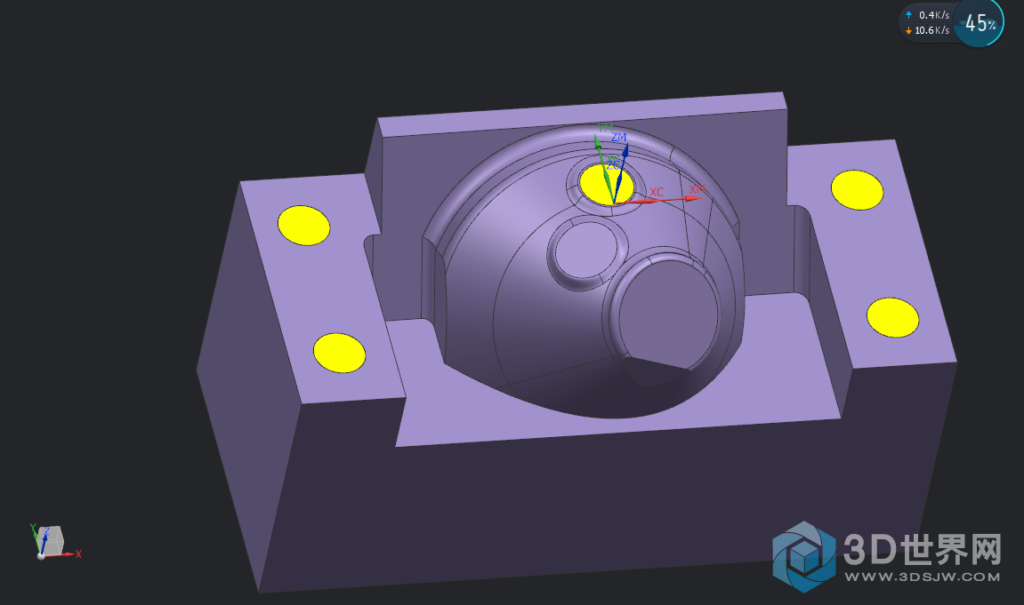

[求助] UG10.0固定轮廓 区域铣削 里面陡峭和非陡峭加工 为什么有些地方漏加工
703
5215
发表于 2017-10-24 18:02:58 | 只看该作者 |只看大图 回帖奖励 |倒序浏览 |阅读模式
望大师帮指点指点!是不是我哪里设错了

发表于 2017-10-24 22:19:11 | 只看该作者
延伸要打开,不管延伸多少就行了

发表于 2017-10-24 21:35:24 | 只看该作者
你有没有打补丁?
274
2972
发表于 2017-10-24 21:38:04 | 只看该作者
那个我这里有个重叠距离,你那好像没有这个选项吗

 楼主| 发表于 2017-10-25 15:06:27 | 只看该作者
没有啊,是没有打补丁的原因吗?
703
5215
9#
 楼主| 发表于 2017-10-25 15:08:25 | 只看该作者
没有这个选项呀

10#
发表于 2017-10-25 15:24:08 | 只看该作者
是不是 延伸设置了。2个延伸区域 重叠的话就会空出来
