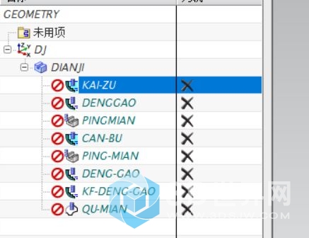

怎么把加工模板定制成这个样子的,求大神讲解下

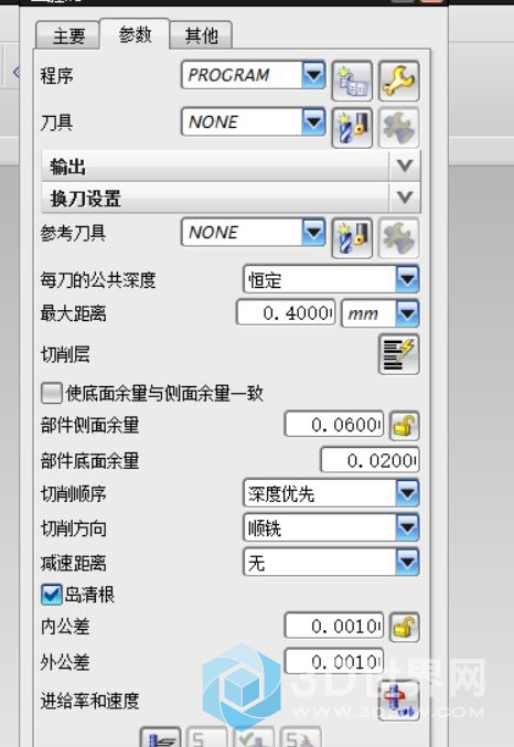

兄弟,你好!希望罗工的回答能帮到你:首先你得找一个大师傅的刀路图档,这个刀路图档里面的操作基本都齐全的,例如,开粗平面曲面钻孔等高清根刻字等等,还有刀具也齐全。那么就用他的刀路定制模版,所有刀路全选右键对象,模版设置,两个勾勾上,机床视图的刀具也一样操作,还有几何视图,都定制成模版后,保存图档。下次编程需要模版时,进加工环境的界面时点击阅览,选择保存的模版,这样就能套刀路编程了,先会用再优化,
