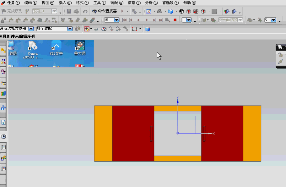

如图,求教程,不胜感激。

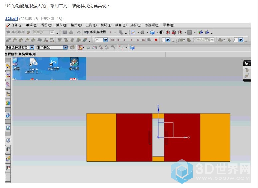

发表于 2017-9-17 01:59:18 | 只看该作者
这个很简单的,把两个门设置为中心约束,2对1.。这样在装配序列中动其中一个,另外一个由于约束的关系也会动。

 楼主| 发表于 2017-9-10 10:48:56 | 只看该作者
a2660507346 发表于 2017-9-9 16:08
明显的运动仿真!
这图是在坛子里找的,说就是装配序列做的 ,没用仿真。

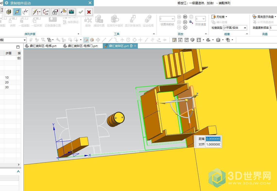

发表于 2017-9-30 11:07:12 | 只看该作者
请问楼上,怎样设置两个门中心约束?
Rank: 1
40
7#
发表于 2019-2-12 11:57:26 | 只看该作者
liudong99 发表于 2017-9-30 11:07
请问楼上,怎样设置两个门中心约束?
设置中心约束选择2对2,左边门选一边右边门选一边 然后选两边门框

发表于 2020-5-29 01:26:54 | 只看该作者
装配-装配约束-选择“中心对称”-2对1-选择对象-点击选择要对称的面,然后再点选中心面-确定(如图)
