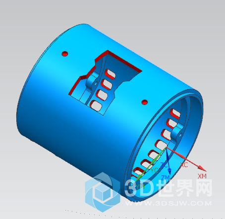

没弄过四轴,研究了一下午,现在头大,请高手指点谜精....
加工红色部分
加工红色部分
加工红色部分
加工红色部分

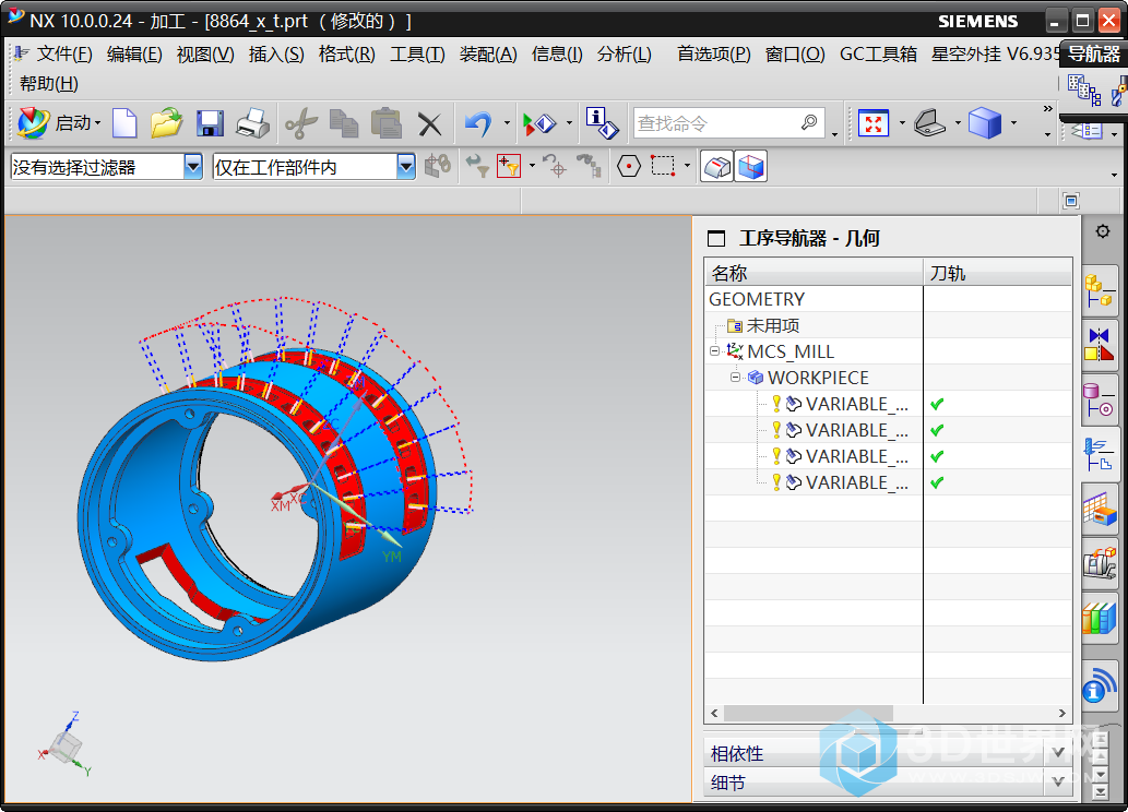

 楼主| 发表于 2017-8-22 18:36:24 | 只看该作者
研究了一下午,看了一些高手们发的教程(在此感谢)把2D刀轨转成曲线,再用曲线编3D,我弄成了这样了,有没有简单点的,速度快点的方法,请大神指点,还有那些小方孔还是不会弄....

发表于 2017-8-23 07:19:38 | 只看该作者
两个大台阶槽,联动开粗,联动精加工,其他地方全部定轴做就是了,小槽,编一个阵列就行了,角度是12度
