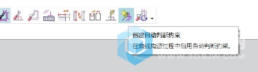

UG11 画矩形后标注尺寸会破坏矩形,用户默认设置里草图的约束重合已经勾了,重启还是没用,求大神解答

发表于 2017-8-17 10:07:54 | 只看该作者
要把这个按钮点下去

发表于 2017-8-17 09:42:10 | 只看该作者
设置里选了但是你在草图里打开自动约束这个功能了吗, 我看你这图没有约束啊

 楼主| 发表于 2017-8-17 09:55:31 | 只看该作者
我点击自动约束这个功能,会跳出窗口需要我去一个个选择,怎么直接自动约束?
