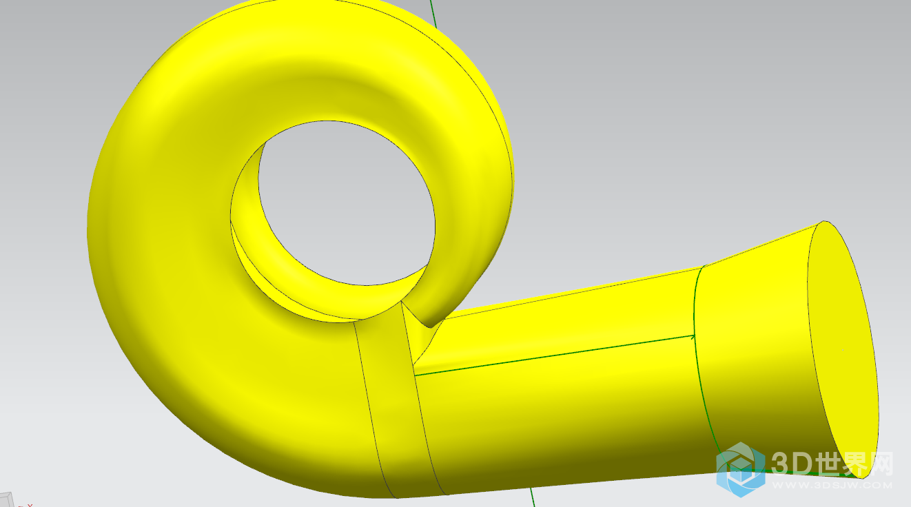

UG缝合的时候没有提示公差要修改,非常顺利的把片体缝合了,但是缝合之后不是实体

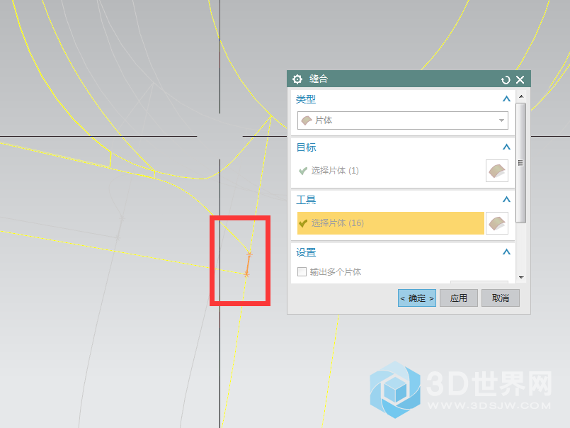

这时候就需要楼主上传附件了,也可以检查下是否因为多面少面问题导致的缝合失败

没有要求话,可以将公差改大,即可缝合

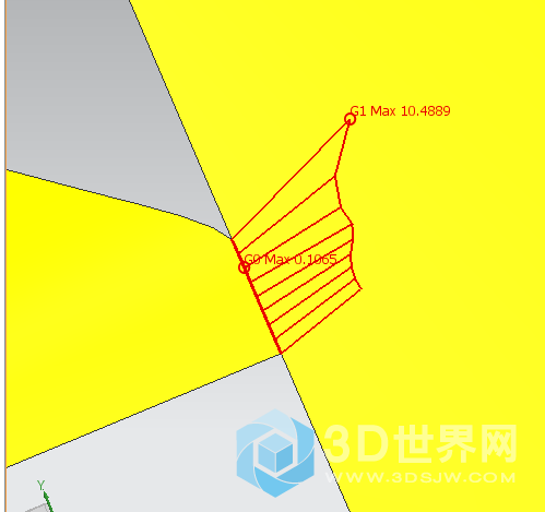

原来缝合用的公差是0.001,现在改为0.02了,不过还是不能变成实体。如果两个片体之间缝隙大,在刚缝合的时候会提示修改公差,不过我在缝合时没有提示要修改公差。不能缝合成实体还是表明缝隙太大吗?

你这个面不相切
