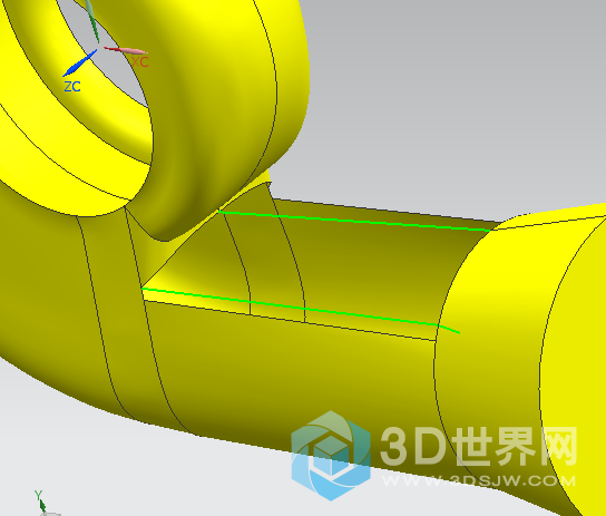

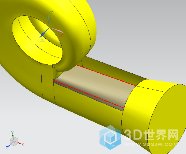

发表于 2017-8-5 17:09:28 | 只看该作者
sujiahui 发表于 2017-8-5 15:37
请问您是怎样处理的?谢谢啦
把那个有问题的两个面去掉,自己重新做两个面缝合就行了(抽取边曲线,再用网格曲面)

16#
发表于 2017-8-6 15:04:13 | 只看该作者
sujiahui 发表于 2017-8-5 18:58
我把上面两个面抽取边曲线之后,采用“通过曲线网格”的方式重新做了两个面,不过,缝合后还是有问题{:sa ...
这样子可以看懂吗?

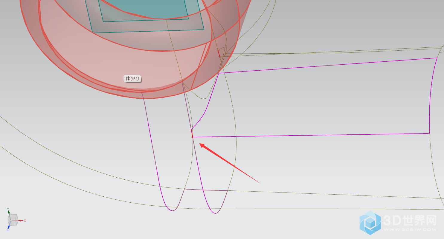

17#
 楼主| 发表于 2017-8-7 09:30:35 | 只看该作者
JiangBin 发表于 2017-8-6 15:04
这样子可以看懂吗?
没有看懂您是怎么得到图中箭头所指的那条曲线的,直接抽取边曲线不能得到。
另外,新建的曲面是“通过曲线组”还是“通过曲线网格”命令呢?

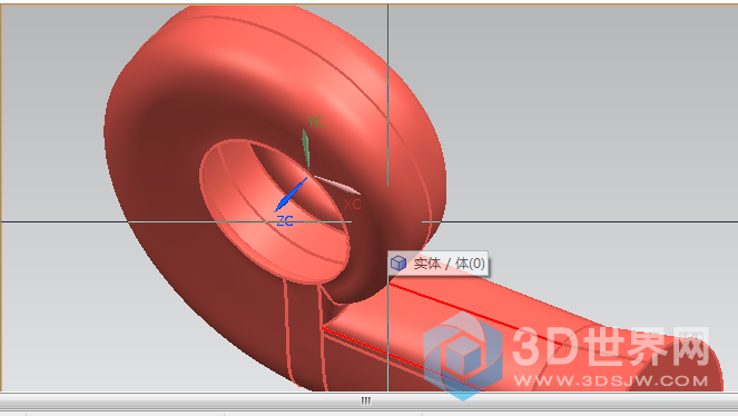

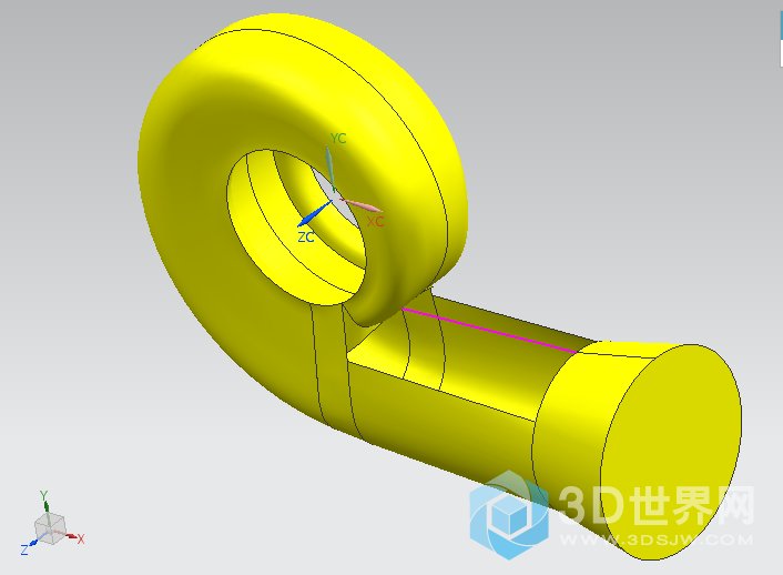

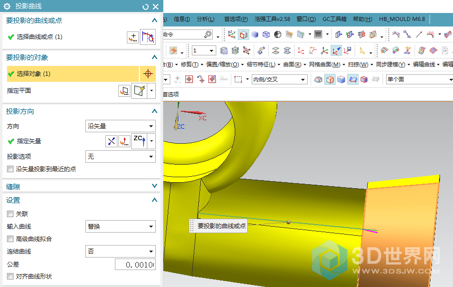

发表于 2017-8-7 17:03:26 | 只看该作者
另外,新建的曲面是“通过曲 ...
上面的线做法就是以上四张图片,2次通过曲线网格。

19#
 楼主| 发表于 2017-8-8 17:11:23 | 只看该作者
已经画好了,真的是太感谢您了
