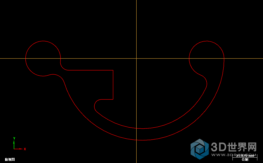

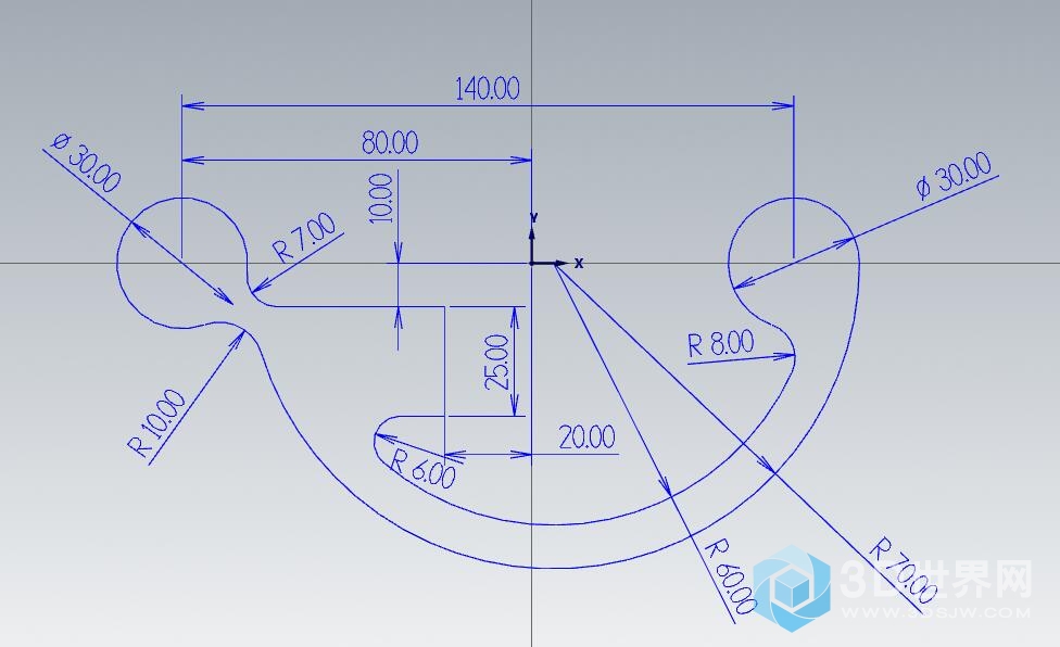

[求助] 用MasterCAM2017怎么画下边的图,我咋觉得尺寸不够画不出来。求大神详细指点。

发表于 2017-8-2 19:40:31 | 只看该作者
画的出来。先画一条140的水平线。在二头画30的圆。再右边圆画一个r70的切弧。找到切弧的圆心。就可画一个r60的圆.在把左边的30圆和r70圆导r10圆角。再把右边30圆和r60圆导好圆角。在左边的30圆画一条圆心向下10的水平线。再左边30圆0度画一条吹垂直线。把二线导r7圆弧。再后面的就好画了。

 楼主| 发表于 2017-8-4 09:40:53 | 只看该作者
zhang52888 发表于 2017-8-3 08:36
9.1这个会画,2017没用过
怎么抓到r70圆的圆心呀大神
Rank: 2
33
357
6#
发表于 2017-8-4 12:05:44 | 只看该作者
liqiang110 发表于 2017-8-4 09:40
怎么抓到r70圆的圆心呀大神
不是画了个R15的圆吗?相切就行了,中心在140的线上

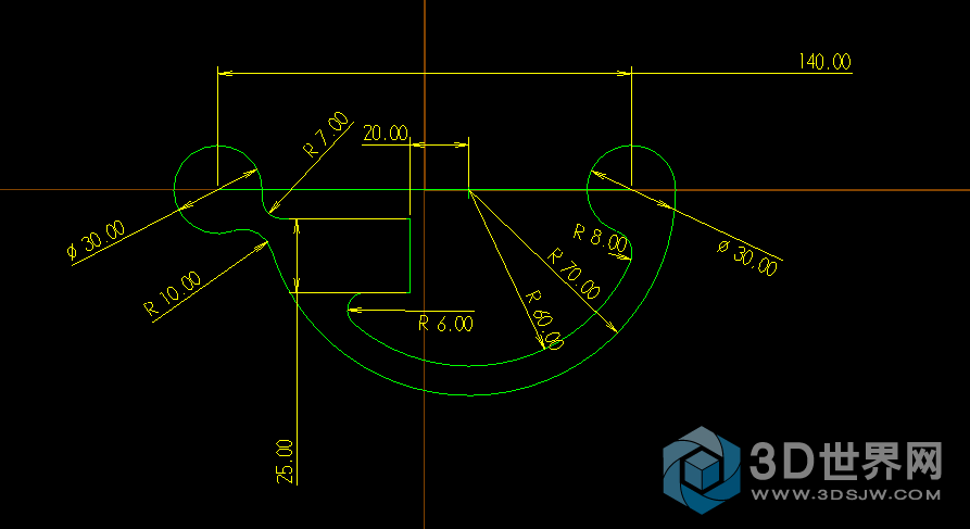

发表于 2018-4-2 10:30:46 | 只看该作者
2017画的[img][/img]
