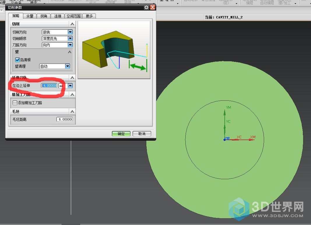

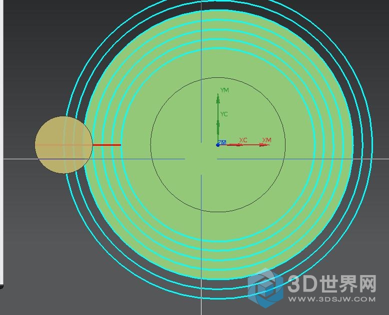

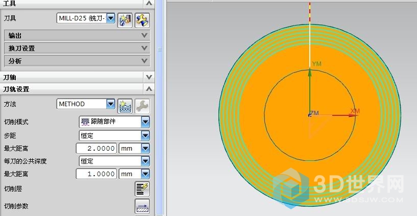

大家好,我是新手。最近碰见一个问题,加工时设置好布局最大为2mm,可是第一刀切削时,布局至少为50%,刀具半径。请问该如何解决该问题?谢谢!

发表于 2017-7-7 11:03:03 | 只看该作者
刀具切削位置分相切和对中,你现在的刀轨第一刀是对中。有不懂的可以加我论坛好友

发表于 2017-7-10 14:10:43 | 只看该作者
幸福码头 发表于 2017-7-9 15:08
请问,对中还是相切的在哪儿设置啊,我这是型腔铣。最好有个截图,谢谢!
型腔铣的话,有没有用修剪边界?毛胚放大了没?

发表于 2017-7-12 15:38:02 | 只看该作者
在边上延伸 刀具半径减去 恒定的最大距离

 楼主| 发表于 2017-7-14 17:54:23 | 只看该作者
非常感谢!
