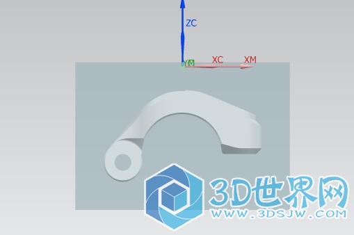

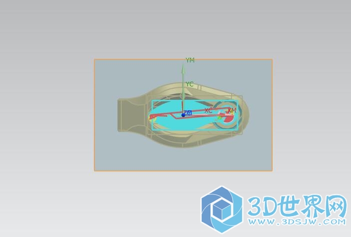

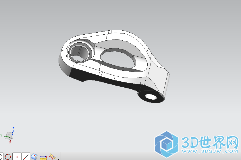

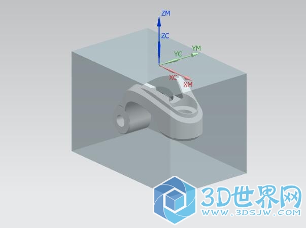

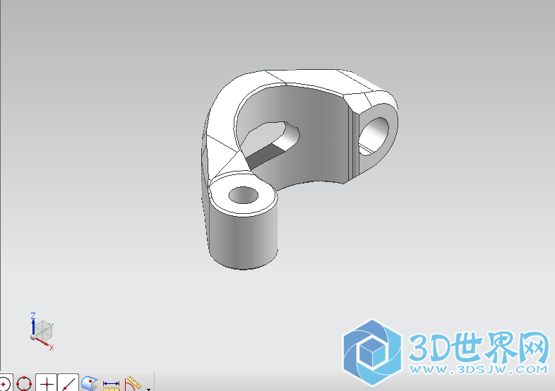

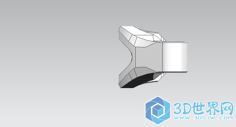

[求助] 三轴 UG 产品加工 求工艺安排 最好是能编出来 新手求教

发表于 2017-5-11 01:47:46 | 只看该作者
四轴一次性加工好,然后上三轴清楚边余量

发表于 2017-5-11 01:49:03 | 只看该作者
四轴上一次性加工好,然后三轴清除边余量

发表于 2017-5-11 06:52:52 | 只看该作者
貌似不难吧。关键看看有多大

发表于 2017-5-11 13:25:39 | 只看该作者
这种类型的产品多轴做是最好的
如果非要3轴做的话,我个人觉得首先应该把孔还有这正面先做好。(斜角太多 真是无语死了)
然后
把这个面做一半,之后用黄泥把产品给封死
反过来在把这一半做点。
虽然这样理论上可以,我个人还是不建议这么做

发表于 2017-5-11 14:20:21 | 只看该作者
我看了下 三轴要5道工序
