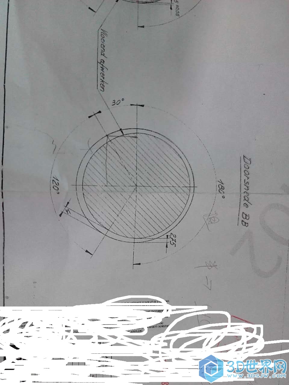

这张图纸画三维加工,圆柱体上是变直径的凹槽,总共14条。
我自己先画了一个圆,用路径建立草图,再画了4个界面圆以后,再用扫掠,做出一个圆环实体,再用圆柱体和圆环相减,做出了一条凹槽。
不知道还有没有更好的方法,因为14条凹槽直径都不一样,这样做实在太烦了。。。

发表于 2017-5-9 14:04:59 | 只看该作者
回帖奖励 +1
参数化··建模······

我建模的方法是 先画大直径的圆,然后按沿路径画了4个截面圆,再用扫掠扫出一个圆环实体,再求差得出实体。这个思路可以吗? 有更好的方法吗?
我把我画的文件 上传到附件上了,还请大神能多多指导!

kappa001 发表于 2017-5-9 15:38
多谢指导!
我建模的方法是 先画大直径的圆,然后按沿路径画了4个截面圆,再用扫掠扫出一个圆环实体,再 ...
复制 参数化··  你这样也可以的。
