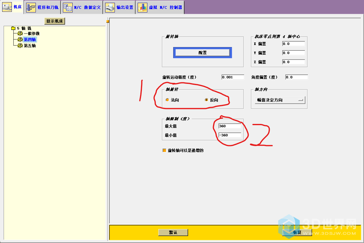

请教各位坛友,图片里的刀路,用的是4轴加工,真实角度,也就是说实际加工时的角度应该是-34度,但后处理出来的都是-326度,如果改后处理为幅值决定方向,处理出来是326度,要多转一圈。请问,有没有办法直接处理出-34度?

 楼主| 发表于 2017-4-9 19:05:36 | 只看该作者
半夜上茅房 发表于 2017-4-9 15:41
改后处理是最简单的
怎么改?有什么变量对应吗?

发表于 2017-9-4 10:32:18 | 只看该作者
回帖奖励 +5
更改后处理,旋转角度+99999/-99999这样就OK了
四轴后处理有时候需要根据实际加工来修改,没有固定的方式。
