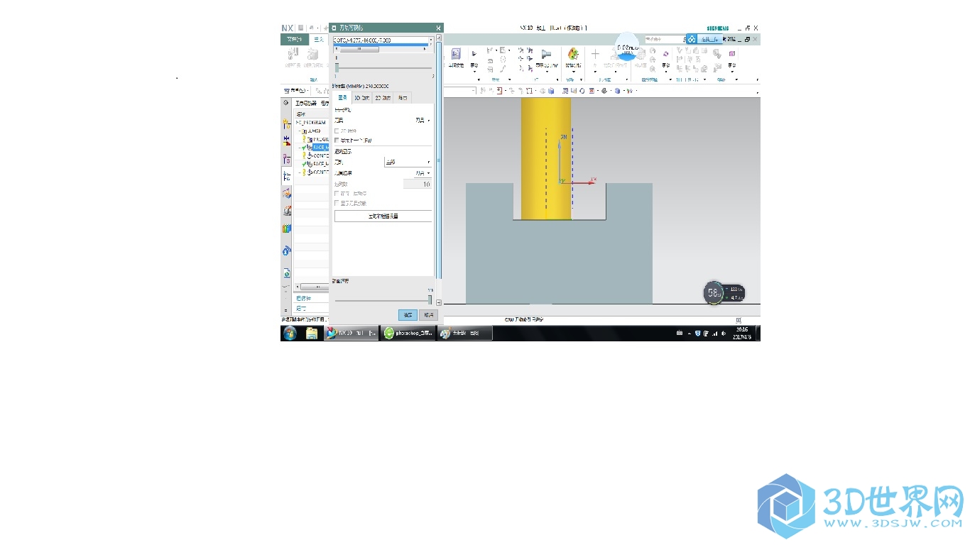

面铣怎么侧壁那么远啊

不要用往复运动,改成跟随部件

跟随周边或者部件是可以,往复的为什么不行,平均算的啊

往复有很多地方会铣不到的。跟随周边和部件较好

兄弟,你好!希望罗工的回答能帮到你:往复平面洗,你可以设置在尾部跟一刀。这样就能到边上去了

还得麻烦罗工,尾部跟一刀是那个参数啊

这好像是后面跟一刀的意思吧                 但建议你铣周边有东西挡着时 的面(封闭的腔的底面或者半封闭的面)用跟随周边  或者跟随部件 会好一些   希望对你有帮助

谢谢,后来我是用了下“检查边界”还是往复刀路,感觉是边界控制,变平面西的感觉。
