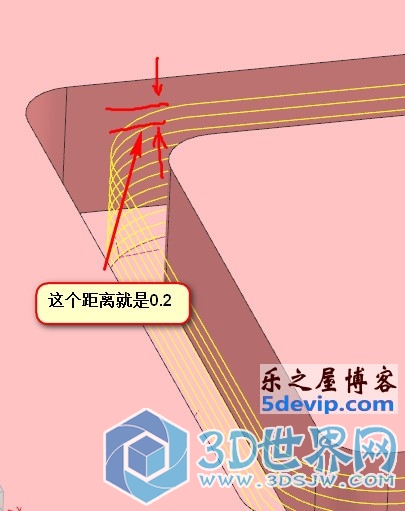

上次分享了 UG编程斜坡角 计算器(网页版),可能很多人不会用,今天简单的讲解一下如下图案例一:
用线的方式加工这个小槽槽宽2深5
用1.5的刀螺旋开粗,通常斜坡角都是乱猜的,用UG编程斜坡角 计算器可以精确计算的

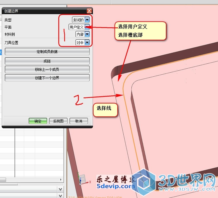

具体按图操作:
