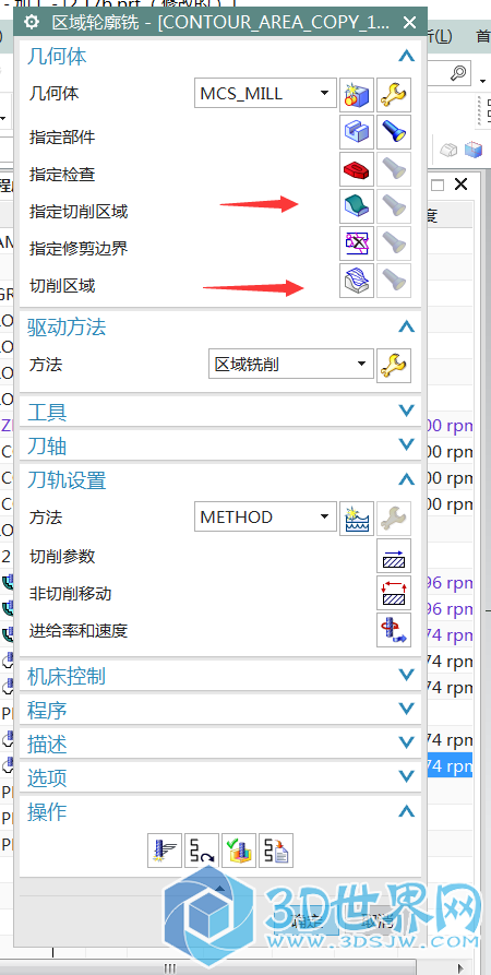

各位师傅们,之前版本中“指定切削区域”是指定要锣的面,10.0中多了个“切削区域”请问这个功能在什么情况下使用?谢谢

发表于 2017-3-23 17:03:04 | 只看该作者
回帖奖励 +2
清根时用的。

Rank: 8Rank: 8
401
发表于 2017-3-24 00:11:23 | 只看该作者
回帖奖励 +2
"指定切削區域"是指你想要切削的區域, 如果你有同時用 陡峭和 非陡峭的時候,可以透過"切削區域" 程式會顯示某些區域是陡峭工序 某些區域是非陡峭區域,如果裡面有某些陡峭區域覺得不合理,想改成非陡峭也是可以更改。
講白點  上面的切削區域 是你要選擇加工某個區域 ,  下面的切削區域  是從 上面切削區域範圍內做編輯。

发表于 2020-5-15 15:02:17 | 只看该作者
底下那个,切削区域就是刀具要加工的位置,可以进行设置剪切掉不需要的刀路,跟修剪刀路差不多,但是这个功能可以提前直观的知道要加工的位置,设置好刀路基本不会有问题,修剪刀路就不一定了
