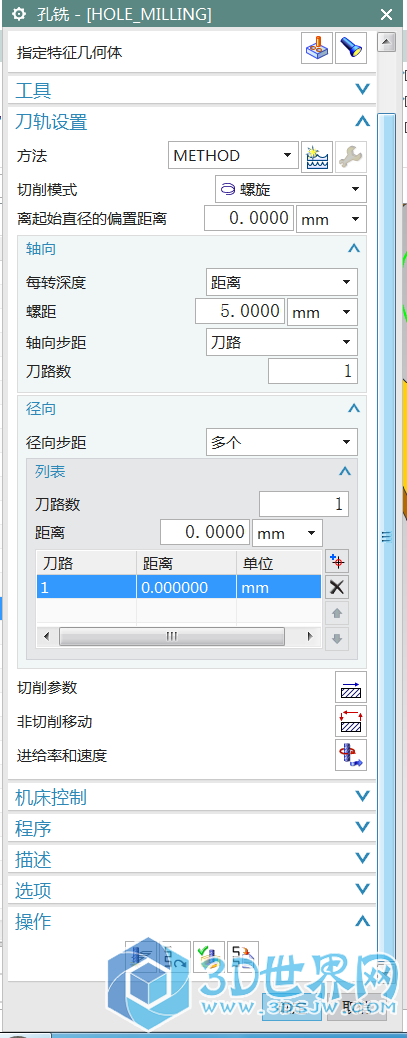

ug 螺旋铣孔时加刀具补偿怎么报警啊,用平面铣就没事啊,各位前辈请指教!

一般是补偿线段因为过长,或者是角度不合适,

可是平面铣就没问题,就是铣孔有问题,我已经设置的很小的进刀角度,
337

刀补只对轮廓铣有效吧

我不是不懂这个刀具补偿,而是铣孔时加上刀具补偿就报警!

补偿线段0.1,角度0

但是照你这样输出的程序结尾没有G40,机床报警,
