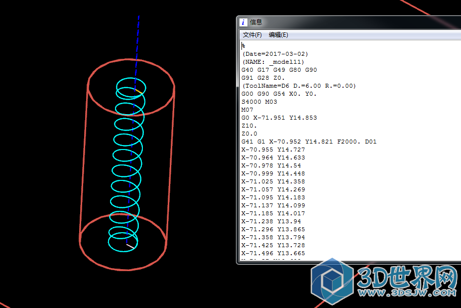

 楼主| 发表于 2017-3-1 14:09:04 | 只看该作者
心随行动 发表于 2017-3-1 08:55
如果你解决不了报警,还能说明你懂吗
当局者迷,旁观者清,跟你这样说吧,我用直径6mm的铣刀,铣一个直径9mm的孔,一加刀具半径补偿就报警,如果把最小移动距离和角度都改成0,这样生成的程序结尾没有G40,导致机床报警!

 楼主| 发表于 2017-3-2 12:59:46 | 只看该作者
这样的刀路很简单啊,看看你的程序结尾有没有g40。我的后处理生成的程序结尾没有g40。如果你有的话,那就是我的后处理有问题,

 楼主| 发表于 2017-3-2 13:00:51 | 只看该作者
但是上机器的话也报警 ,

发表于 2017-6-18 21:33:20 | 只看该作者
应为G41 G42输出只能在 X,Y方向加刀补偿 不能3轴联动时补偿 补不上。

发表于 2017-6-18 22:22:48 | 只看该作者
楼主,你的轴向每刀螺距太大!这要和你的角度要匹配!

 楼主| 发表于 2017-6-19 08:54:02 | 只看该作者
谢谢,我搞好了 ,
