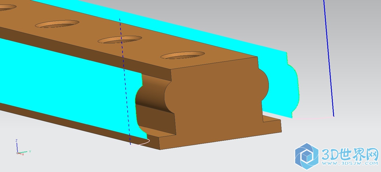

各位大神,请施展你们的绝技,帮小弟做个刀路,或指导一二,感激不尽................

发表于 2016-11-22 14:37:50 | 只看该作者
罗工的回答希望能帮助到你:可用型腔铣加工倒扣方式加工,切削参数中容错加工与允许底切勾去掉,刀具选把T型刀,就可以加工了。切记吃刀量不能大。。。

发表于 2016-11-22 13:45:19 | 只看该作者
回帖奖励 +1
分成几面加工就可以了

发表于 2016-11-22 15:24:19 | 只看该作者
线切割加工会好些

 楼主| 发表于 2016-11-23 12:41:53 | 只看该作者
a523257594 发表于 2016-11-22 14:37
罗工的回答希望能帮助到你:可用型腔铣加工倒扣方式加工,切削参数中容错加工与允许底切勾去掉,刀具选把T ...
多谢,我得试试。。。
