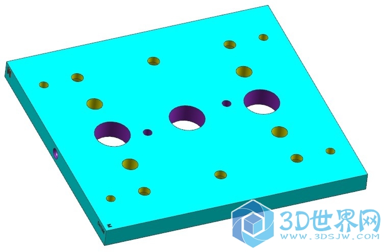

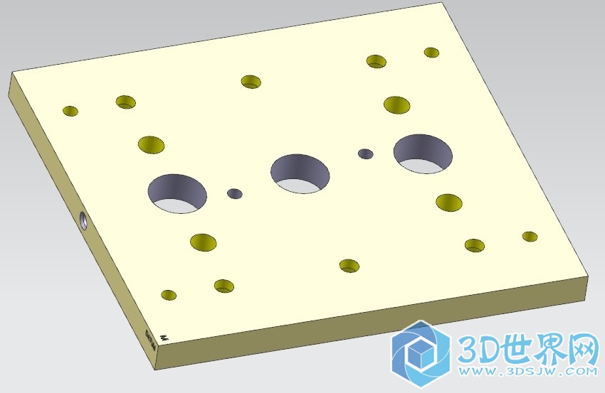

NX7.5,未装配时是这个颜色的,.但是,做成组件,以显示部件打开,显示这个样子,。只有在首选项-调色板,重新加载mycolor.cdf文件颜色才会更改过来。这是怎么回事呢?

发表于 2016-12-10 11:10:17 | 只看该作者
这个好像跟父相和子相有关的。部件导航器哪里勾选一下就可以了

发表于 2019-9-4 16:31:24 | 只看该作者
装配导航器---对要更改的零件右击选属性---组件属性中特定的组件颜色打钩去掉即可
注意:装配中手动改颜色这个选项会自动打钩

发表于 2019-9-6 14:22:37 | 只看该作者
组件属性中特定的组件颜色打钩去掉即可
注意:装配中手动改颜色这个选项会自动打钩,试过可以了。
