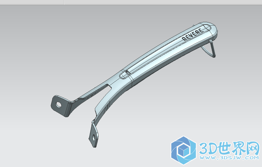

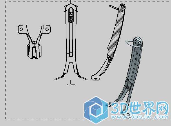

工程图里怎么都弄不出我想要的视图,我想要右图的工程图,怎么弄啊。急,加班要弄

三维模型中转到你要的视图,然后菜单-视图-操作-另存为,取个名字,进工程图的时候添加你另存为的那个视图就可以。
