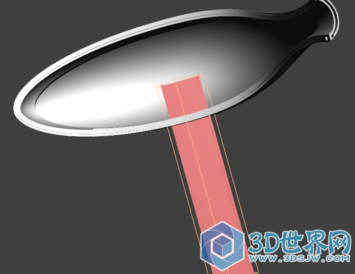

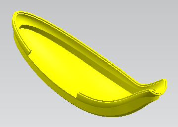

各位大神好,在ug中导出stp时,如何不导出不显示的部分。我这个例子竟然不显示的部分也被导出来了。
导出后
导出后

你选择导出时过滤一下,只选择你要导出的体就可以了
你好,过滤过来,要导出的数据里面我只选了实体。那个多出来的部分也是实体

把不要的实体抑制

你在stp文件里把它删除不就可以了?

在导出中有个 导出选中的部件 的选项
