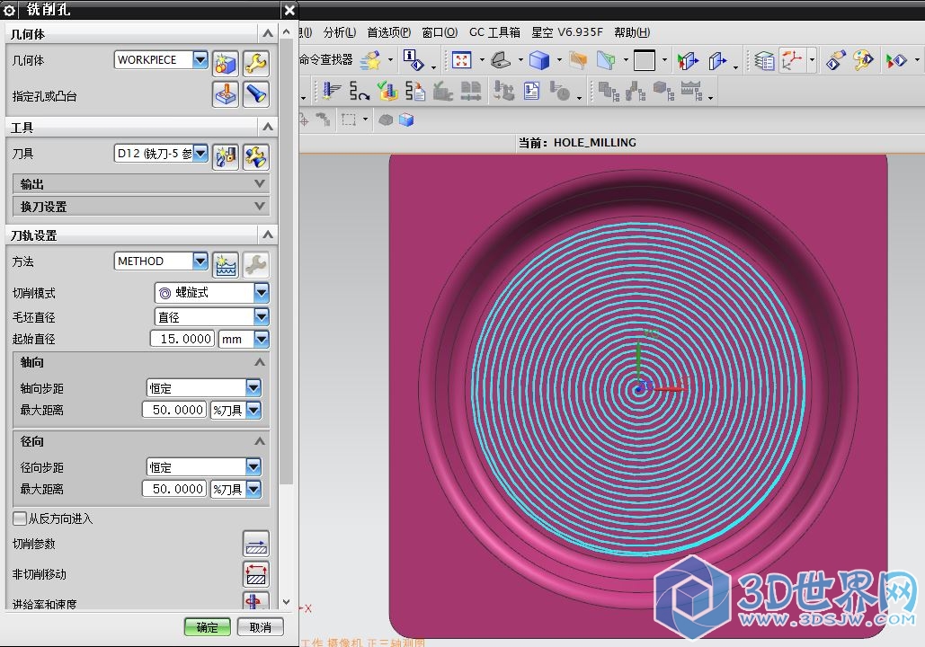

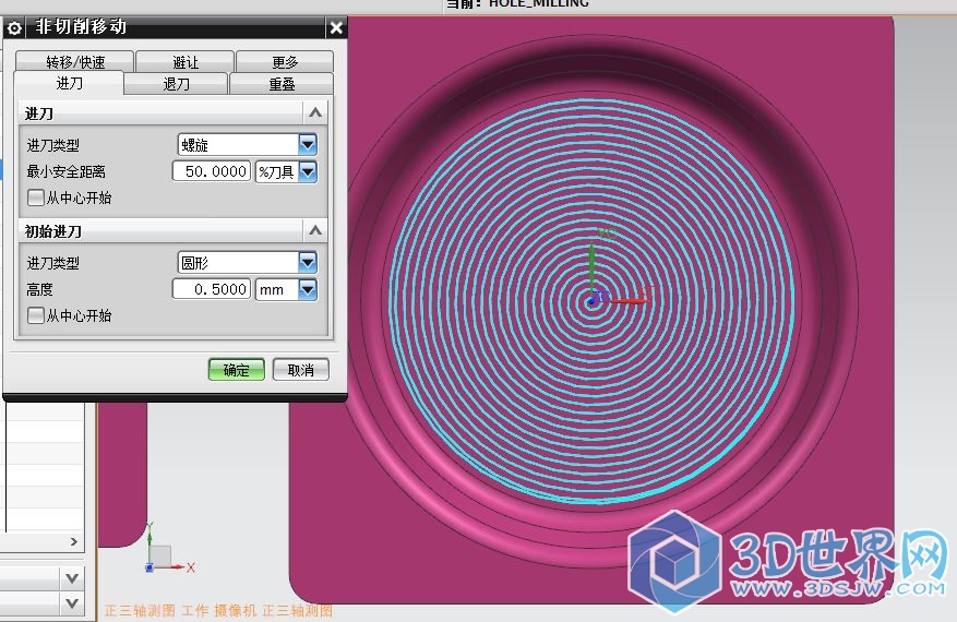

具体步骤各位借鉴一下,应该可以做出刀路来的

中间的螺旋刀轨呢?

中间螺旋刀轨试了一下,没有弄出来,只能搞成螺旋进刀。不知道是不是NX8.5的原因。
