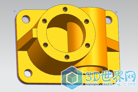

两个圆柱体相贯时怎样去除相贯部分?求高手指点

分割掉哦  你这个顺序错了  最好是两个体合并后 这个圆柱中间部分最后挖

两个实体求和,再删除多余的面

多谢大神指点!问题解决了
